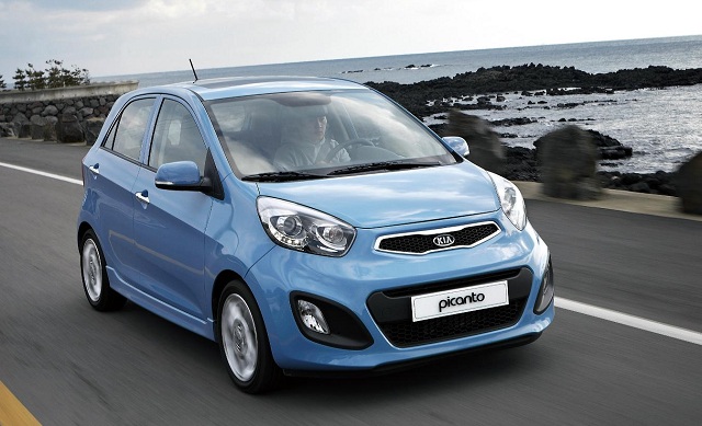

PostPosted: Tue Jun 26, 2012 7:38 pm    Post subject: Re: Lepidlo, kompresor namiesto rezervy Reply with quote
dulius wrote:
Kia Picanto, malicke auticko, pre manzelku ...
Rozrůstá se vám Kia rodina? Very Happy
Jestli to je to nové Picanto,tak to je roztomile Smile

Totok sem myslel..asi budem dělat Ford-Kia stretko,co? Very Happy
