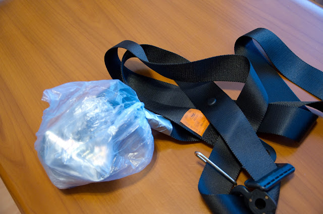

ten pas sa da vybrať, vytiahneš pasovinu, potom to prelepis kobercovou paskou, aby sa to nenavijalo, zabališ ako bagetu do folie ( len tu mechanicku časť) a môžeš to vykartáčovať vo vode so saponatom.
Dneska mi dcera doviezla z Trebatic ten pas z toho vrakoviska. Musel som ho prave tak vykartáčovať. Až to oschne, nafotím vam to.
PostPosted: Wed Nov 17, 2010 10:00 am    Post subject: Reply with quote
Úprava pred kartáčovaním vo vani.
